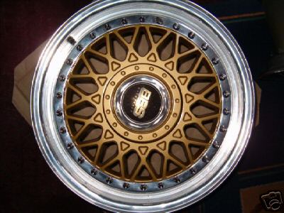

      hallo!
      ich hab wieder MAL eine spezialfrage ....
      ich bin gerade dabei meine 2teiligen bbs rm zusammenzubauen.
      um ihnen den letzten schliff zu verpassen such ich jetzt polierte (oder zumindest alu) sechskantdeckel (so wie am beispielbild)
      bei ebay gibts welche, aber die sind niedriger als das original ...
      und das original ist aus plastik ...
      ich geh MAL davon aus, dass sie von den 3teiligen nicht passen ...
      weiß jemand wer so was herstellt, bzw wo man so was kaufen kann???
      vielen dank für eure hilfe im vorraus!

      zb. alutrends.de
      oder, aber schwer zu bekommen, von den 17" RS 301, also den 7,5j17et33 5/100 die Sechskant, sind halbe höhe wie die normalen Alu! Diese kann man auch bei den 2 tlg. verwenden! Diese haben wie die Plastik, die 3 Ausfräsungen, wo der bei den 2 tlg. der Bajonett Verschluß eingeklipst ist, bei den 3 tlg. ist da der Gewindeteil eingeklipst!
      ABER, sofern du normale Sechskant bekommst von 3 tlg., diese kann man auch zerlegen, geht etwas schwer, den Plastikteil heruszutrennen, geht aber!, danach mit dem Dremmel die 3 Ausfräsungen ausfräsen, den die "hohen" also normalen Sechskant sind da voll, fertig!
