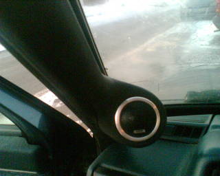

      vergiss die b-säule ,bei einem konzert stehst du auch nicht seitwerts zur musik.
        10,77 kB, 320×256, 190 mal angesehen

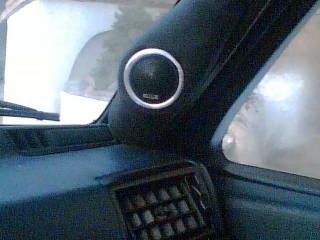

      und beifahrer.
        12,74 kB, 320×240, 160 mal angesehen

      ja ist aus GFK.
      es reicht aber auch wenn du die HT nur mit den (meistens) mitgelieferten anbau
      haltern anschraubst.
      wichtig ist die HT nicht direkt auf den fahrer ausrichten, sondern das sich der schall etwa auf der höhe der ohren und ca. über der handbremse (meistens mittig) kreuzt, da bekommt man recht einfach und ohne LZK eine relativ gute bühne.
      mfg black8
