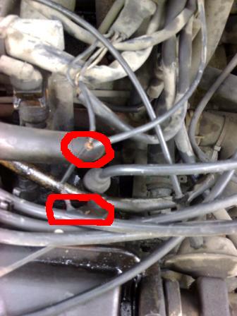

      hat mein NZ wintergolf genauso... massekabel geht von der zündspule richtung ventildeckel (rechts wennst vorm motorraum stehst)... da siehst dann einen kleinen zündkabelhalter (oder sowas in der art), wo bereits ein massekabel befestigt ist... einfach da drauf machen und FERTIG... dann geht er wieder wie sau...
      werd MAL ein foto machen und hier reinstellen...
