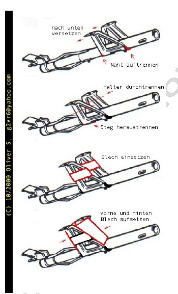

      Man muss ja die Lenksäule umschweißen um Platz für den 3er Golf Lenkstock und dessen Verkleidung zu machen. Passt der Tacho vom 3er Golf auch ohne die Lenksäulenhalterung nach unten zu versetzen oder Steht der an ihr an?
      Gibts eine Variante die Lenksäule umzubasteln ohne sie zu schweißen oder gibts genaue Vorlagen wie groß die Einschweißbleche sein müssen?
      Ich habe leider daheim kein Schweißgerät mehr und kann daher nur in der Firma schweißen wo ich aber dann nicht das Auto habe um zu kontrollieren obs passt.

      Also ich kanns Dir jetzt nur vom Corradobrett sagen.. aber da hast keine Chance das Du ohne umschweissen der lenksäule auskommst..
      habs auch mit der höhenverstellbaren probiert geht auch net...
      Da müsstest Du soviel ausm Tachogehäuse rausschneiden, den Rahmen vom tacho bearbeiten und die Lenksäulenverkleidungen...
      als erstes soltest des A-Brett drinnen haben..
      dann die belche auftrennen, Lenksäule fix und fertig machen mit Lenkstockhebel und Verkleidungen, dann schraubst die abgeschnittenen Halter an die Karosserie, hälts dann die Lenksäule an das alle abstände passen, fixierst das mit schraubzwingen, schraubst die halter dann wieder AB (sind ja jetzt mit den zwingen am mantelrohr fixiert) und schweisst das ganze.
      Ich kann dir auch gerne MAL Fotos von der umgeschweissten Lenksäule schicken!
