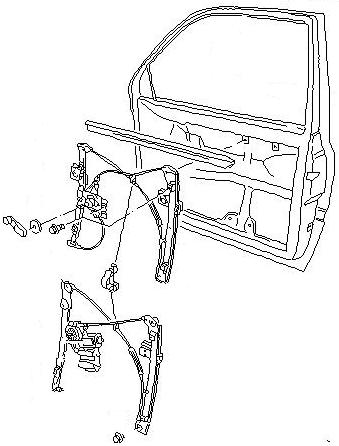

      RE: Elektrische Fensterheber beim Golf 3 Nachrüsten
      Irgenwie ist mir Dein Problem nicht ganz klar? :gruebel:
      Die mechanischen FH ausbauen und genauso die elektrischen einschrauben. Passt 1:1 wie Du auch unten auf der Zeichnung erkennen kannst.
      Hast Du alle Kabelbäume gekauft?
      Auch den für´s Armaturenbrett, oder nur den Türkabelbaum? Der alleine wäre nähmlich nicht ausreichend. Werksmässig sind diese ansonsten nicht vorverlegt. (Der Fahrzeugkabelbaum z.b. fehlt bei den meisten E-Bay Auktionen!)
      Grüsse, :-w
      DOC!

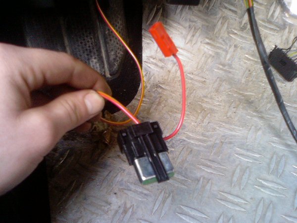

      Hallo
      Habe mir jetzt einen Innenraum kabelbaum für die Elektrischen Fensterheber geholt und habe auch alles so weit angeschlossen, ich weiß nur nicht wo der unten abgebildete Stecker hin soll ! ! !
      Könnt ihr mir da weiter helfen ????
        53,11 kB, 600×450, 2.314 mal angesehen
      Dieser Beitrag wurde bereits 1 mal editiert, zuletzt von „SunnyBoy1183“ ()
      RE: Wo gehört dieser Stecker hin
      Welchen meinst, den roten im Hintergrund, oder den den Du in der Hand hältst?
      Der rote im Hintergrund gehört in die ZE (Sicherungskasten; Rückseite), der den Du in der Hand hältst gehört seitlich an der ZE befestigt (eingesteckt), wenn ich mich nicht täusche.
      Wo genau könnte jetzt nur ein Schaltplan Deiner ZE sagen, bei Deinem VW Händler könntest sowas bekommen, wenn er freundlich ist.
      Eventuell hat ja einer im Forum einen passenden Schaltplan.
      Grüsse, :-w
      DOC!
