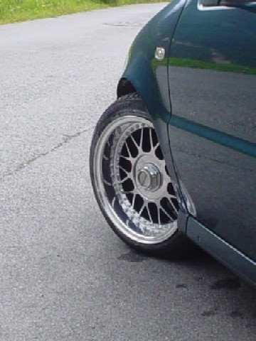

      kann jetzt MAL von vielen Dimmensionen sprechen zumindest von 15" bis 17", vieles probiert, vieles gefahren und eingetragen.HA am obtimalsten wenn gebördelt und etwas geweitet, ca 2-3cm, 8" auf der HA die optimale und ein hallbwegs eintragbare ET ohne "Dachrinnen" anzuschweißen, sind 8jet30 Mein Fazit: VA max. auch wegen Fahrbarkeit und Spurtreue 7,5j mit et30 und HA max 8jet30
      et25 oder gar et15 bei 8", kaum möglich ohne große Blecharbeiten, geschweige den bei 9", außer man steht auf "Geschwüre"!
      hier zb 7j16et25 VA und 8j16et15 HA, bei 3cm geweitet auf HA, man sieht, steht einiges vor, morgen mach ich noch Bilder mit 8j16et27 an der HA
      hier 7j16et35 vorne, 8j16et32 HA, war optimal!
