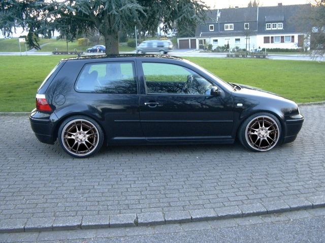

      hallo also wären et32 in 8x18" auch schon zuviel
      oder,....?
      habe da einen billigen fake den ich gemacht hab
      was meint ihr sind das am foto 18" geht sich das aus oder geht das schon richtung 19er denn das ist oft schwierig beim pfuschen da weiß i ni wie groß die felge jetzt ist
      was haltet ihr davon, aber ich sage MAL das 8x18 ET 32 gleich sind wie 8,5x18 und et35 stimmt das
      danke mfg josef
