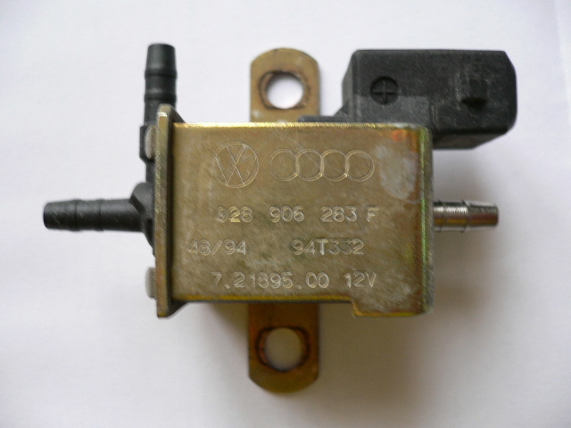

      hmm der ruckartige könnte vom nadelhubgeber kommen! (test => am stand laufen lassen und mit einem schraubenzieherschaft draufklopfen wenn er dann mit der drehzahl leicht rauf und runter geht ist er es wohl)
      aber das "zugeschnürt" (und die tatsache des es nicht immer so ist) klingt nach N75 - ladedruckregelventil! (könnte hängen bleiben; sitzt in der nähe des luftfilterkastens) kannst MAL die zündsung einschalten und genau hin hören! wenns nicht klickt (hört man(n) normalerweise auch bei geschlossener motorhaube) könnte sein das es hinüber ist! (lässt sich auch mit VAG-Com bei der stellglieddiagnose testen!)
      sonst könnte noch der LMM schlechte werte liefern (kannst ja von einem anderen fzg zum testen reingeben!)
      gibt noch weitere möglichkeiten aber schau erstmal ob was im fehlerspeicher zu finden ist :deal:
      Auch ich würd sagen es handelt sich zu 95% um das Ladedruckregelventil!
      Ist eins zu eins die Beschreibung der Probleme die mein 1Z damals machte als das Ladedruckregelventil einging.
      Vor allem ist es die "billigste" Ursache.
      Kostet knapp 40€.
      Da Du ja wie gesagt mehrere 1Z in der Familie hast, tausch die Ladedruckventile einfach MAL. Ist mit wenigen Handgriffen geschehen.
      Zur Identifikation:
      TeileNr. 028 906 283 F
      Grüsse,
      DOC!
