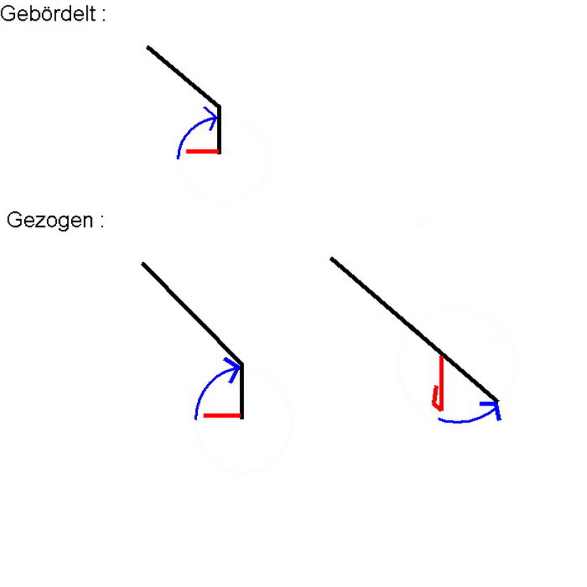

      hallo!
      hab einen 3 türigen g4 mit nem 30/30 fahrwerk. weiters habe ich 7j mit 215/45/R17 ET 38 verbaut. da mir hinten die reifen zu weit im radkasten drinnen stehen, habe ich 8mm distabzscheiben/seite verbaut. da ich aber mit den distanzscheiben bei der 50° grenze ein wenig drüber bin, wäre meine frage was ich nun tun kann!? ich hab zwar im forum schon den unterschied zwischen bördeln und ziehen gelesen, kapieren tu ichs aber trotzdem ned. bei mir is es nur wichtig das ich den radkasten bei den 50° grad rausbekomm(ca 1cm). "oben" soll er unverändert bleiben welche möglichkeiten hab ich da (ausser den plastikleisten)??
      bitte um antworten :D
      lg
      Eraser39
      Also :
      Bördeln is das UMLEGEN des Blechstückes das IN den Radkasten ragt ( Innenkotflügel ist damit verbunden )
      Ziehen ist das Herausdrücken bzw Nachdrücken des Radkastens wobei nach Wunsch die Versteifungskante Verschwinden kann ..........
      1) Gebördelt
      2) Gezogen
      ( Sorry für die schnelle skizze)
      mfG
