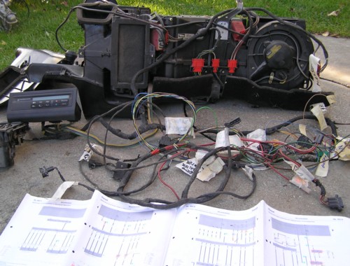

      Plötzlich hats heute aus der Lüftung angefangen zu dampfen und unterm Corrado hab ich eine Pfütze bemerkt! Das Kühlwasser wurde auch weniger. Im Fahrzeug drin ist aber nirgends was nass.
      Ist der Wärmetauscher nach der langen Standzeit defekt???
      Das wasser tropft vor dem KAT runter... und aus der Lüftung dampft es raus...
      Ich hab schon angefangen einiges zu zerlegen, das Cockpit ist schon draußen... Gibt's irgendeinen speziellen Trick wie man das Expansionsventil (hoffe das ding heisst so) im m
      Motorraum aufkriegt? Da komm ich mit keinem Werkzeug ran...

      Viel Spaß beim Zerlegen! Das ganze Cockpit (A-Brett) muss beim Corri raus... Ist nicht gerade ein Kinderspiel.
