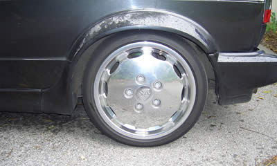

      Bin auf der suche nach Felgen für meinen G1 Cabrio und wollte MAL fragen ob man 16Zoll Porsche C2 mit lochkreisadapter typisiert bekommt? Und wie breit die Adapter sein müssen wenn die Felge ET52 hat.

      Bei uns in der Steiermark geht´s nur mehr über den Zivi, evtl. kriegst noch die Felgen bei der Landesregierung typisiert. Ich fahr ca. mit 8cm Bodenfreiheit! ET 35?! Da brauchst bei ET52 20mm pro Seite, dann hast ET 32, so einfach ist das. Nur sind´s halt breitere Felgen als die originalen.
      Geht sich aber leicht aus. Bin mit´n Cabbi schon mit 8J ET 15?! hinten gefahren, sind haargenau noch reingegangen. Waren halt 14 zoll, da hast a bissl mehr Spielraum.
        17,57 kB, 400×240, 200 mal angesehen
