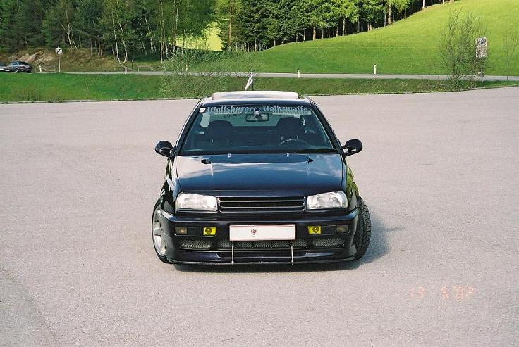

orig. Vento-Stoßstange auf G3
Hallo,
die Vento Stoßstange passt schon auf den G3! Nur ist sie unten etwas länger (ca 1,5cm) und darum passen die Golf Lippen nicht auf eine Vento Stange, wenn du damit kein Problem hast kannst sie nehmen.
Zur Passgenauigkeit von Nachbaustangen kann ich dir leider nix sagen.
mfg Stefan -
:-w
Jo passen tut die Vento Stange auf einen 3er schon aber wennst eine orginale bekommst nimm sie! Denn eine orginale Stange ist halt 1000 MAL passgenauer als eine nachbau
Ich hab damals beim umbau auf Vento Front eine Nachbau Stange gekauft,hat rund 150.-€gekostet und hat Null Passform gehabtLöcher nachschneiden ,hinten zu den Kotflügeln nicht gepasst und der orginale Vento VR6 Spoiler hat auch nicht mehr gepasst
Also a orginale VW Stange her und a ruh is
