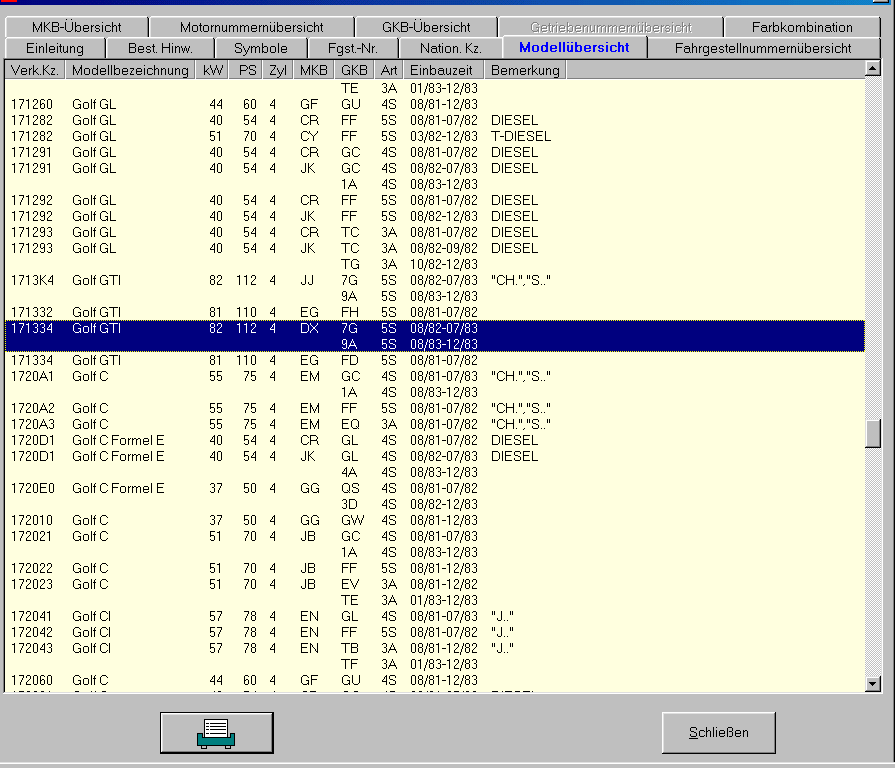

      Hallo!
      Das 9A Getriebe gabs im 1er GTI mit DX Motor, von BJ. 08/1983->12/1983.
      Davor war das 7G Getriebe am gleichen Motor im Einsatz, von 08/1982->07/1983.
      Wenn ich mich nicht irre, war das 7G kürzer übersetzt.
      Aber vielleicht weiss ein Kollege im Forum mehr von der Übersetzung!
      Lg!
        43,84 kB, 895×768, 526 mal angesehen
      Dieser Beitrag wurde bereits 1 mal editiert, zuletzt von „dr_porsche“ ()
      Zum besseren Verständnis wurde in meinem ersten Beitrag eine Modellübersicht eingefügt.
      Hier erkennt man welches Getriebe, über welchen Zeitraum im DX verbaut wurde!
      Dein GTI ist BJ. 10/1983, und hat schon das richtige Getriebe eingebaut!
      Lg!
      PS: Z=Zähnezahl
