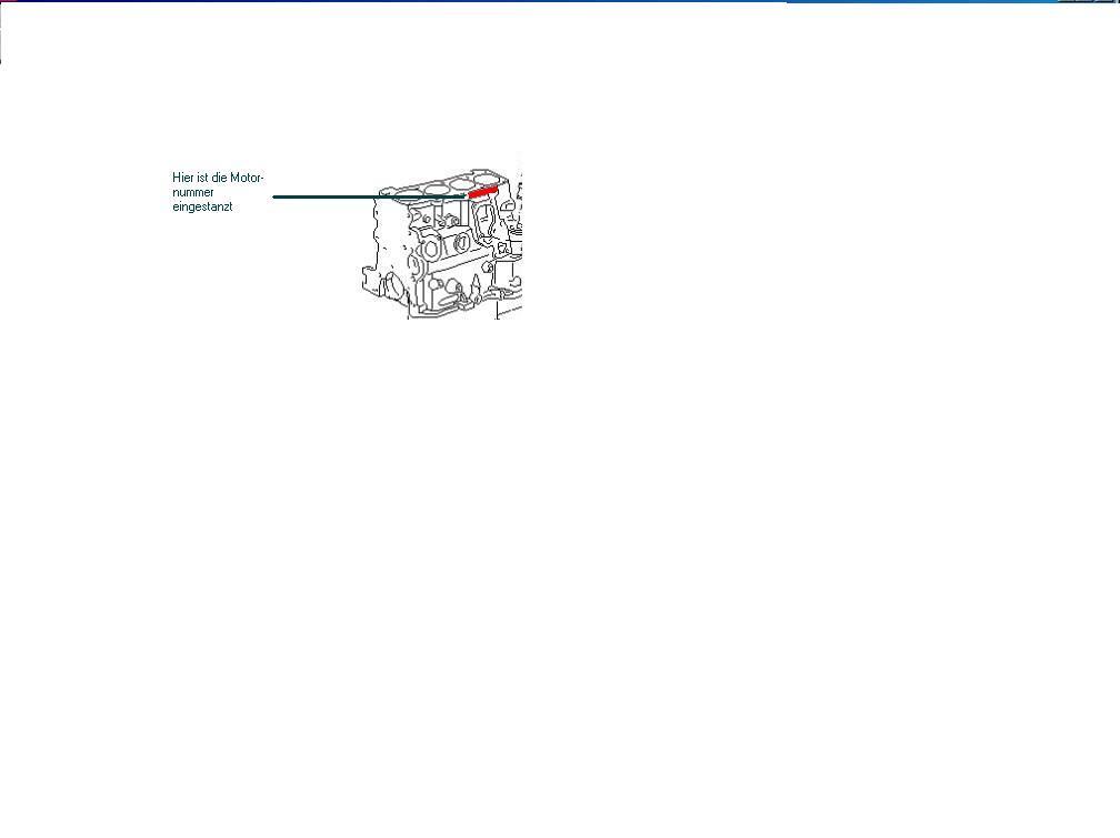

      Im Corrado gabs sowohl den 1.8l 16V KR Motor, sowie den 2.0l 16V 9A.
      Verbaut wurde der KR von 04/1989 - 07/1992, der 9A von 08/1991 - 07/1995.
      Am Bild ist die Stelle der Motornummer markiert!
      Lg!

      Hallo Leute!
      Das hilft schonmal sehr viel weiter, danke!
      Problem ist, herauszufinden mit was der Corrado aus dem Werk lief, mit dem 9A oder mit dem KR - ich denke mit dem 9A, wenn die auf der LRG 9A und 2L Hubraum in die Einzelgenehmigung reingeschrieben haben.
      Dann wird der MAL einen Schaden gehabt haben und auf 1,8er KR umgebaut haben, oder denkt ihr das eher nicht?
