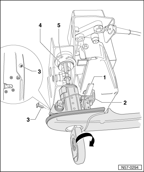

      leider lässt sich der schliesszylinder nach einem einbruchversuch nicht mehr drehen. (schlüssel kann aber reingesteckt werden).
      Um den Türgriff (und damit den schliesszylinder) auszubauen muß der schlüssel nach links gedreht werden, nur das geht nimmer. Hat wer eine Idee wie ich das teil rausbekomme?

      Tür vorn
      Türgriff aus- und einbauen
      Ausbauen
      Schlüssel in den Schließzylinder des Türgriffes stecken.
      Torxschraube -3- herausdrehen.
      Türgriff in Fahrtrichtung schieben, Schlüssel um 45°nach rechts drehen (Mitnehmer -2- vom Türgriff gibt den Betätigungshebel -1- des Türschloßes frei) und Türgriff aus der Tür herausschwenken.
      Einbauhinweis:
      Vor dem einsetzen des Türgriffes muß der Mitnehmer -5- für den Paddel -4- in senkrechter Position stehen.
      Einbauen
      ’ Klammer -1- auf Beschädigung prüfen und gegebenenfalls ersetzen.
      Türgriff einschwenken, -dabei ist der Zündschlüssel um 45° nach rechts zu drehen-, daß der Türgriff am Türblech ohne Luftspalt -Pfeil- vorbei gleitet.
      Torxschraube -2- einschrauben
      Anzugsdrehmoment = 8 Nm.
      Linkes Schloß - Rechtsgewinde
      Rechtes Schloß - Linksgewinde
      ’ Toleranzschraube -1- am Türschloß lösen.
      Türgriff andrücken -Pfeil-.
      Toleranzschraube (Torx T 20) festziehen
      Anzugsdrehmoment = 3 Nm.
      Während des Anziehvorganges darf die Toleranzschraube nicht seitlich verschoben werden (z.B. durch Abstützung des Steckschlüssels am Blechausschnitt). Der Türgriff muß ans Türaußenblech angedrückt werden.
      Durch das Festziehen der Toleranzschraube wird die Einstellung vorgenommen.
      Anschließend ist eine Funktionsprüfung durchzuführen.

      Das Problem ist bei mir,daß ich den schlüssel im schloß nicht mehr drehen kann. (schloßstich).
      "Schlüssel um 45°nach rechts drehen (Mitnehmer -2- vom Türgriff gibt den Betätigungshebel -1- des Türschloßes frei)" -> das geht nimmer
      gruß
      reini
      jetzt ist gschafft. Mit gut zureden und mehr glück als verstand ist das ding
      dann doch rausgegangen (+sanfte gewalt). Der 3er Türgriff schaut a bisserl anders aus, der hat noch so a stückerl welches verhindert,daß die stange aus dem mitnehmer
      rausgeht (schlüssel 90 grad nach links, dann gehts, wenn sich der schlüssel drehen lässt).
