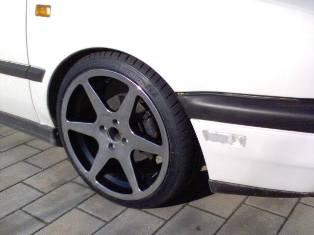

      fahr selbst den hankook. hab bis jetzt auch keine probleme gehabt. der "vollprofi" hat mich halt verunsichert. hab auch nicht geschaut bis welche breite der reifen geht. wusste nur das man einen 195er auf einer 7,5er felge normal problemlos fahren kann. nur des querschnittshalber die frage...
      im anhang noch ein bild von den rädern....
