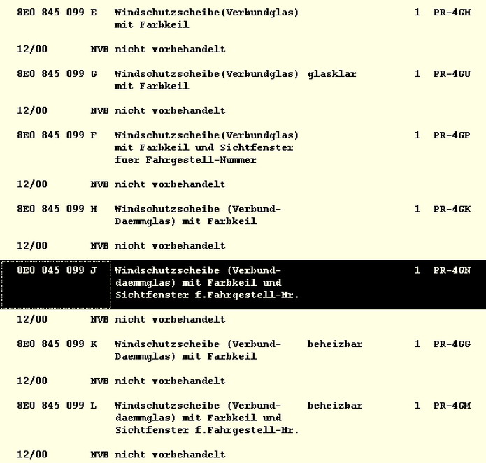

      10/2004, und wie sieht es mit der Frontscheibe aus, gibt es da eine aus Dämmglas mit Graukeil und kann ich die ohne weiteres einbauen??
      Weißt du das zufällig?
      Gruß
      Sascha
      cult1.da.ru
      Windschutzscheibe aus VerbundDämmGlas kostet orig. OHNE EINBAU ca. 321 Euronen ...... :-w
