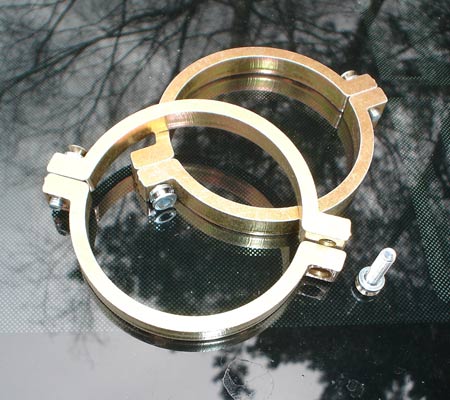

      selbes Problem bei mir. Gewindefahrwerk, Vorführen bei der LaRe in Salzburg, ohne Termin geht gar nix. Abriss-Ringe bestehen aus 2 Teilen, werden unter den schraubbaren Federteller montiert, damit du das Gewinde nicht mehr tiefer schrauben kannst. 4 Stk. kosteten mich 90 Mäuse. Hab ich selber eingebaut, schei** Arbeit, aber es geht.

      edit: hab schnell MAL ein bild gemacht, damit du dir unter den ringen was vorstellen kannst. gibt verschiedene durchmesser, der schraubenkopf reisst eigentlich schnell AB, mit imbus angezogen und zack, kopf weg. runter bekommst die dinger dann nur mehr mit nem meissel, od. aufbohren.

      wegen Deutschland, ich weiß nur soviel, dass es in D keine zweiteiligen Ringe gibt, die müssen einteilige Ringe montieren, sprich, alle Dämpfer runter, Ring drüber schieben, Dämpfer wiede rein. In dem Fall haben's wir in Ö besser, wir müssen nicht das komplette Fahrwerk ausbauen, um die Ringe zu montieren. :gemein:
      die ringe sind noch immer die bessere wahl als die, die du direkt ins gewinde rein drehst! die kannst runternehmen und dem gewinde is nix passiert
      du kannst die schrauben vorher leicht ansägen das sie früher abreissen dann kannst sie mit ner zange wieder rausdrehen
      und da anbringen wo du sie für richtig empfindest wenn du es so handhaben willst
