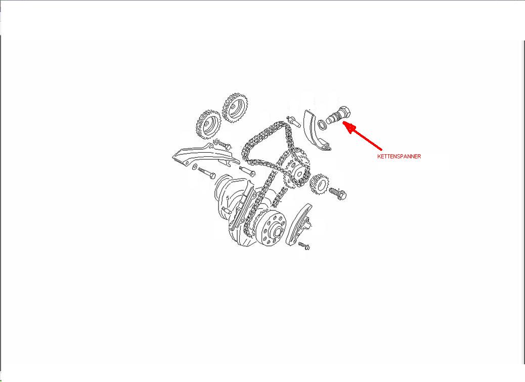

      habe MAL ne Frage über di nockenwellen!!
      und zwar wenn ich nun die steuerzeiten genau einstellen will muss ich ja dir Zahnräder lösen!! aber bei der vorderen welle ist ja gleichzeitig der abernehmer für den zündverteiler drauf!!!! kann der separat eingestellt werden oder wie funktioniert das genau??? is der abnehmer mit dem rad fix verbunden?? bitte um info`s

      Hallo!
      Die Nockenwellenräder und der Antrieb für den Zündverteiler
      können nur in einer Stellung montiert werden!
      Steuerzeiten:
      Die Nockenwellen werden mit einem Lineal fixiert,
      Kurbelwelle auf die OT-Markierung stellen,
      dann die Nockenwellenräder mit der Kette auflegen und
      mit der Hand festziehen. Anschliessend das Lineal entfernen
      und die Wellen am jeweiligen Sechskant mit einem Gabel-
      schlüssel gegenhalten und die Schrauben der Räder mit dem
      vorgeschriebenen Drehmoment festziehen.
      Es wäre zu empfehlen die Schrauben zu erneuern,
      da es sich um Dehnschrauben handelt
      Mögliches Problem wenn die alten Schrauben verwendet werden
      ist, dass die Räder nicht richtig fest sitzen, da Gewinde der Schraube
      zu lang!!!
      Oder hast du deine Frage falsch formuliert?
      Lg!
      also sind di zahnräder nicht auf einem konus drauf?? ja das mit dem lineal ist mir schon klar wie des geht aber wenn i des so genau fixiere dann kann ich di kette nicht genau hinaufgeben!!! sprich kurbelwelle verdreht sich dan ein stückerl!! und wenn i nun die zahnräder lösen könnte von der nockenwelle dann könnte ich denn ganz genau einstellen!!!!ist dies möglich??

      mi würd interresiern ob di räder auf einem konus drauf sind die fixiert mit am kleinen keil??
      und wenn don der kettenspanner spannt donn stimp jo es wieder hinten und vorn nied zusammen
