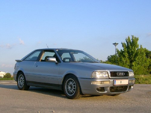

      bis ich mich entschieden hab lass ich MAL die 15" orignal-audi-alus drauf :)
      auf legends wunsch hab ich MAL ein foto meines 1992 audi coupe quattro angehängt.
      lg scorp

      ist zwar kein coupe... aber sehr schönes cabrio ;)
      frage: hält der lack auf den gummilippen der türen, oder muss man den dann jedes jahr erneuern? denke MAL dass der schnell brüchig wird, oder?
