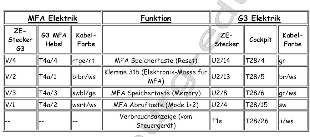

Pinbelegung MFA Golf 3
			U1/1 -> T28/17 - Öltemperatur
 U1/2 -> T28/19 - Außentemperatur
 "U" Stecker der ZE
 "T" Stecker des Tachos

			danke! aber diese belegung hab ich...
 ich brauche die pins wo die fühler angeschlossen werden...
 beispiel:
 öltemp.fühler - stecker X/Pin Y - durch die ZE - U1/1 - T28/17
 weist du was ich meine?? ich will nicht direkt den tachokabelbaum "anzapfen" sondern wie original in den richtigen Stecker an der ZE reingehn...
