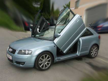

      Hi @ All
      HELP HELP HELP : - (
      Ich besitze einen Audi A3 8P ...
      er ist jetzt 1 Jahr und 2 Wochen alt ...
      Ich habe mir LSD-Doors einbauen lassen und diese auch typisiert.
      Jedoch wurde der Kabelbaum schlecht verlegt und mit der Zeit (nach 1 Woche) abgetrennt.
      Jetzt hab ich einen abgetrennten Kabelbaum bei der Beifahrerseite und zusätzlich geht folgendes nicht:
      o Zentralverriegelung
      o Fensterheber
      o Klimaanlage
      .. und das Symbol für Motorelektronik leuchtet auf!
      Ist das nur weil die 3 Kabel (3 blaue gleich starke) abgezwickt sind?
      Oder ist da mehr verpfuscht?
      Ich nehm an, das wird so einiges kosten beim Audi .. :(
      lg
      Tommy

      RE: LSD PFUSCH .. Kabelbaum abgezwickt
      Original von v_6_9
      o Fensterheber
      o Klimaanlage
      lg
      Tommy
      Ja dass sind dann die super Lösungen für den Faltenbalg!!!
      Die Kabel alle mit dem gleichen Kabel (Farbe) verlängern, und dann auch
      noch so verlegen, dass nach 10x auf und zu machen alle abgezwickt sind.
      Es ist ja schon bei der "normalen" Türschaniere ein Problem, aber für
      die LSD wirds wohl nie eine Patentlösung geben!
      Oder du kaufst den Balg vom Lamborghini bzw. schaust wie das Problem
      dort gelöst wurde -> Wahrscheinlich gibts dort die gleichen Troubles! :-h
      Ich würde das Auto wieder in die Werkstätte bzw. zu dem bringen, der
      diese Arbeit vollbracht hat.
      Lg!
      Bei mir ging auch so einiges nicht mehr...wegen Klima...ZV und Fensterheber etc. schau am besten MAL bei den Sicherungen...da sind bei mir auch a paar MAL welche geflogen...weil irgendwo a Masseschluß is durch des aufwetzen der Kabel...hab des selbe Problem grad...jedes MAL wenn i die Beifahrertür aufmach dann fliegt a Sicherung...drecks Kabelbaumverlängerung immer...
      Vielen Dank an Alle die mir geschrieben haben!
      ich war bei KFZ-Coaching ... also die kennen sich aus !!
      meine LSDs sind perfekt eingestellt und auch die Kabel passen jetzt wieder
      leider hat es mich insgesamt über 3000 Euro gekostet mit dem verpfuschten Einbau in Deutschland. Um den Preis hätt ichs gleich in Österreich machen können ... ohne Probleme zu haben.
      Tja .. aus Fehlern lernt man.
      wünsche Allen noch frohes gelingen
      man sieht sich auf der Straße ;)
      bye
