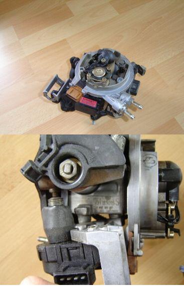

      So schaut das Teil aus, danke also es handelt sich um einen ABS oder AAM Vergaser.
        33,38 kB, 367×570, 181 mal angesehen
      Die Einspritzeinheit ist beim AAM + ABS ident.
      Zum Verwechseln ähnlich ist die Einspritzeinheit vom ABD + ABU.
      Alle diese Einspritzsysteme (Mono-Motronic) stammen von BOSCH.
      Angegeben wurde die Boschnummer, diese kann ich leider nicht vergleichen!
      Das Ruckel könnte vom Poti kommen.
      Wurde schon ein Abgastest durchgeführt, und der Zündzeitpunkt geprüft?
