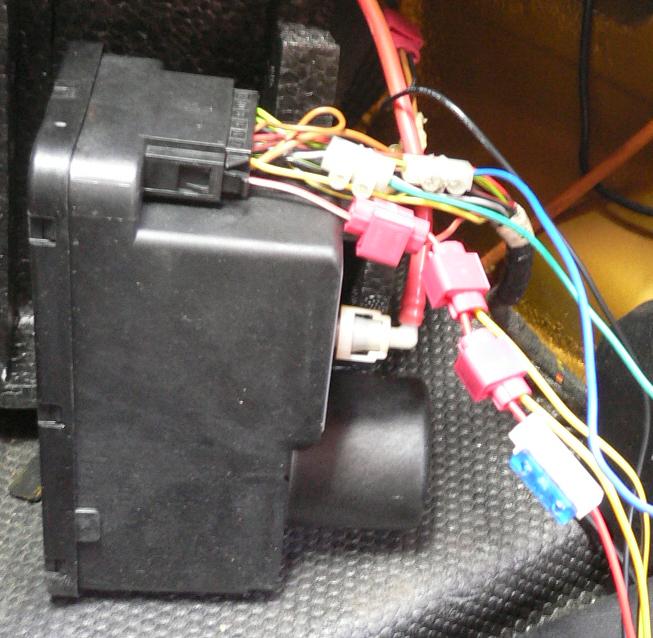

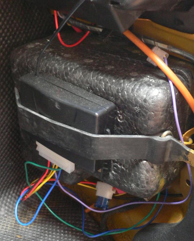

      Ich hab sie wie gesagt bei der ZV-Pumpe verbaut.
      Es handelt sich um eine WT-F 200 Autostar Auto security System.
      • Das rosa, braune und graue Kabel kannst Du entfernen, brauchst Du nicht.
      • Das schwarze FB Kabel kommt auf das braune ZV Kabel.
      • Das rote, gelbe und gelb-schwarze FB Kabel kommt auf das rot-weisse ZV Kabel.
      • Das violette FB Kabel wird mit der Blinkerleitung verbunden, zusätzlich ein Kabel zur linken Blinkerleitung verlegen (soll ja beidseitig blinken)
      • Das blaue FB Kabel kommt auf das graue ZV Kabel
      • Das Grüne FB Kabel kommt auf das hellgrüne ZV Kabel.
      Grüsse,
      DOC!

      Hinten im Kofferraum, rechts, unterhalb des Rückscheinwerfers in einer schwarzen Styroporhülle die mit einem Gummiband gehalten wird (siehe Foto oben).
      Grüsse,
      DOC!
