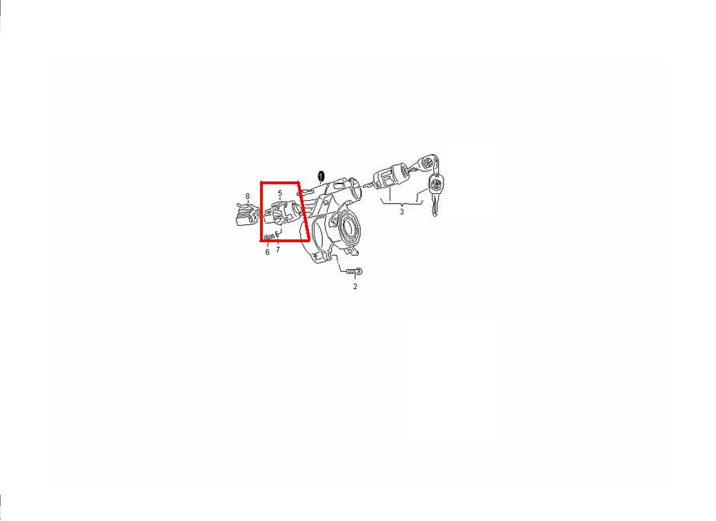

      Original von dr_porsche
      Hier wird der elektrische Teil vom Zündschloss defekt sein.
      Weiters solltest du noch die Massepunkte von der Batterie zur Karosserie und
      zum Getriebe prüfen, sowie bei den Heckleuchten.
      Lg!
      danke!
      der elektrische teil vom zündschloss... hmm... wieviel aufwand ist das in etwas den zu tauschen? welche teile werden da benötigt und was kostet das ca.?

      so, mein baby startet und blinkt wieder richtig ;)
      massefehler bei der rechten heckleuchte (kabel erneuert, korrosion bei lampenhalterung), elektischer teil vom zündschloss.
      240 euro hat es gekostet.
