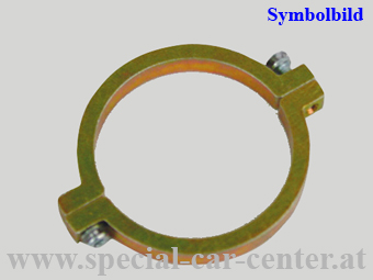

sind sicherungsringe ein muss beim typisieren oder nicht? gibts da auch noch andere möglichkeiten, die bei der ma46 erlaubt sind? wie schaut so ein sicherungsring überhaupt aus, vielleicht hat ja wer ein foto, damit ich mir mehr drunter vorstellen kann. ich habs bei meinem golf so gemacht, dass ich die imbusschraube mit einem bohrer rund "geschliffen" hab, aber mein prüfer hat gesagt, dass ihm das nicht so wirklich zufriedenstellt.

JA sind ein MUSS
damit wird sichergestellt, das Du das Gewinde nicht verstellen kannst !
1. Sicherungsring, entweder beim FW einbau drüber geschoben und durch ein Loch den Abrissschrauben rein
2. 2 Gegenstücke, die zamgeschraubt werden und Abrissschrauben AB
Impuss: wird abgerissen, und ist dann plan-> Schlachte Golf 3
Ich fahr Oben OHNE, Du auch ? *g* -
In Wien sind solche Feststellringe pflicht. Schweisspunkte gabs früher MAL, das habens aber wieder abgeschafft ...
ist auch gut so, da man sich mit den Feststellringen sein Gewinde nicht ruiniert, mit so nem Schweisspunkt allerdings schon

Ich hab solche Feststellringe von KW zum Fahrwerk dazubekommen aber Ich brauch sie ja nicht da ich in der STMK Typisieren geh
Ihr müsst halt in die STMK Fahren dann erspart ihr euch das mit der Sch... Abrisschraube is ja a frechheit sowas oder Schweißpunkt noch ärgerdann müssten die mir doch eine Wertminderung des FW zahlen (wenn dann das Gewinde ruiniert ist)
