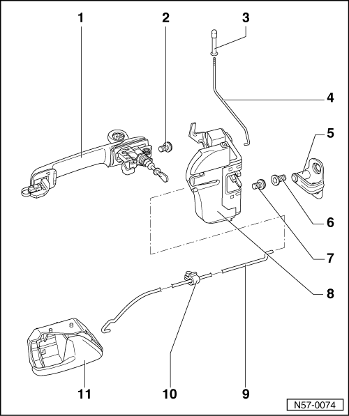

      hallo,
      hat jemand von euch zufällig eine anleitung oder ein bild vom einbau dieser zugmotoren in grifflosen türen vom polo6n oder so?
      ich weiss wirklich nicht so recht wie ich das öffen realisieren kann weil ja der hubweg vom magnetmotor nich recht groß ist.
      wäre super wenn ihr mir helfen könntet!!!
      Ob der Motor stark genug ist hängt auch davon ob ob die Türe richtig eingestellt ist. Wenn sie schon hängt und sich das ganze bissl verkantet dann braucht man klar auch mehr Kraft. Wenn alle Stricke reissen kann man sich auch einen Hebel einbauen der dann die nötige Kraft aufwendet.
      Im Optimalfall reicht einer.
      Wenn du dann die Türe von innen auch per Knopfdruck öffnen möchtest schau aber das du eine eigenständige Plusleitung lebst. Ich hab nämlich zb eine kleine Sprengkappsel hinten an der Batt die mir das Plus abtrennt nach einem Unfall. Wäre nicht so gut wenn dann auch kein Saft mehr für die Türen da wäre. Ich glaube das mehrere neue Autos schon solch ein Kastl hinten an der Batt haben.
