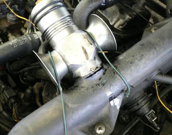

      Wenn dann gescheit, sonst schaut´s so aus wie bei dem unten...
      www.hoberg.at

      PS: Das Teil auf dem Foto is ein billig (EBAY???) sche*iss Teil welches über Federdruck das Ventil öffnet. Nicht einstellbar geschweige denn an´s Fahrzeug angepasst ist sowas einfach nur... :bang:
      Dann noch lieber einen Turbowhistler...der wär günstiger... :rofl:
      Einziger Vorteil: Es klingt geil wenn man in der Russwolke verschwindet. :auslach:

      also der am foto der is super der hätte es wenigstens fertig schweissen können dan braucht er die halterungen nicht mehr
