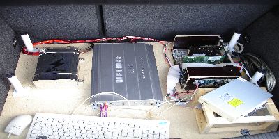

      So ich bin dieses Wochenende MAL wieder ein Stück weiter gekommen.
      Was hat sich getan:
      -) Netzwerkkabel nach vorne legen (Steuerleitung), da das Neztwerkkabel auch noch geschirmt ist eignet es sich hervorragend zum verlegen
      -) 2 USB Kable wurden nach vorne verlegt
      -) der Monitor bekommt jetzt den Strom vom PC Netzteil (M2 ATX)... das Netzteil liefert zwar 12,33 Volt (dürfte normalerweise kein problem sein für den TFT) aber ich wollte auf nummer sicher gehen und habe einfach eine Diode dazwischen geschaltet und somit erhalte ich meine 12,03 Volt welche auch das originale Netzteil des TFT liefert
      -) Meine Boxen wurden nach hinten zum Verstärker verkabelt und funktionieren mitlerweile einwandfrei. zur zeit befinden sich vorne noch die originalen vw boxen (es sind philips boxen ka welche genau) und hinten hab ich letztes jahr schon 16er Herz boxen verbaut. ich lass die MAL fürn anfang die standart boxen vorne drinnen und schau mir MAL an wie sie vom klang her so sind fals ich neue brauchen sollte kann ich die immer noch wechseln
      das beste an der ganzen sache ist ich hab kein pfeifen, rauschen oder dergleichen in meinem system es ist absolut nichts zu bemängeln also soundmässig alles in bester ordnung obwohl das mein erster einbau ist :-h
      -) Alle kabel wurden schön zu einem Strang zusammengeführt und mittels Kabelbinder verschnürt
      -) das einzige Problem was ich habe ist vorne bei den doppel DIN schächten die softtouch lackierun, die hat die umbauarbeit einfach nicht überlebt, ich bräuchte das halt neu lackiert am liebsten hätte ich das gerne in karbon wo kann man das machen lassen ?? :-?
      So was gehört noch gemacht :
      -) der Kofferaum gehört noch fertig gestaltet sprich MAL aussaugen Tapezieren (den Deckel) und ein schöner Griff zum öffnen des Deckels fehtl mir auch noch weis jemand einen Griff den man verwenden kann?? am besten einen den man in das holz einlassen kann ohne das was raussteht währe für jeden tipp dankbar :-h
      -) Fahrerseitig gehören noch die ganzen Verkleidungen drauf und das Amaturenbrett gehört noch unterm Lenkrad zusammengebaut das will ich aber erst machen wenn ich die softtouch lackierung entweder durch karbon erstetzt habe oder neu lackiert wurde

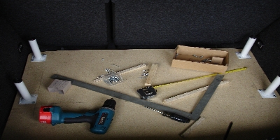

      so und jetzt noch ein bild von meinem kofferaum
        40,91 kB, 400×200, 265 mal angesehen
