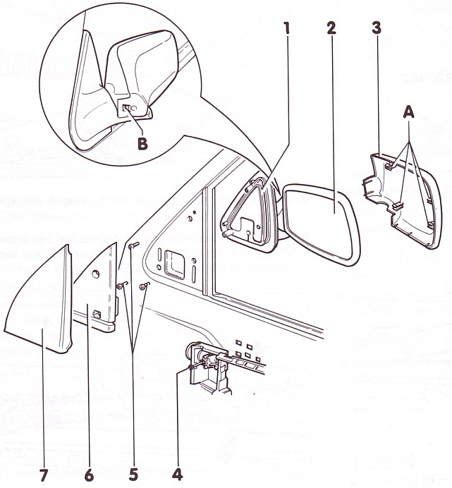

abmontieren der spiegeln
TÜRVERKLEIDUNG musst du ausbauen, sonst kommst Du nicht zum Einstellknopf (4), den musst Du dann samt dem Seilzug innen aus der Türe herausziehen.
Dann nimmst Du vorsichtig die gesteckte Abdeckung (7) AB, mit hoher wahrscheinlichkeit wird der Clips dabei brechen, also denk Dir nix dabei, ist eigentlich so konstruiert, hält trotzdem noch, ansonsten neu bei VW kaufen.
Darunter ist eine Schaumstoffdämfung (6), einfach abnehmen, dann die Kreuzschlitzschrauben (5) raus.
Dannach kannst Du den Spiegel abnehmen.
