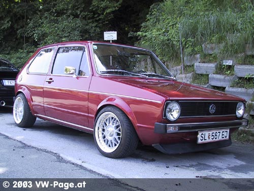

kann man so einiges machen ... nur a geldfrage...
ein spezl von mir macht sich da draus nen richtig scharfen motor
er hat gemacht: gebohrt auf 1,8l
kurbelwelle vom 1,9 td (erleichtert)
feingewuchtete erleichterte und polierte rennsport pleuel
dann kurze mahlekolben
ölhobel
aluölwanne
soviel MAL zum block
kopf is von nem 2er GTI
maximal bearbeitet
venitle poliert
und ne 296er von schrick
das ganze garniert mit 2 45er weber ...
und einem speziell angepassten getriebe + superleichten schwung
das ganze kostet natürlich ein vermögen allein der block ca. 3500 euro mit bohren
aber raus schauen tun lt. schätzungen ca. 135-140 ps und ein sehr feiner abzug
und das feine an der sache ist, keine sau checkts ... sieht aus wie ein stinkiger 70psler mit weber ...Dieser Beitrag wurde bereits 1 mal editiert, zuletzt von „POLOG40“ ()
