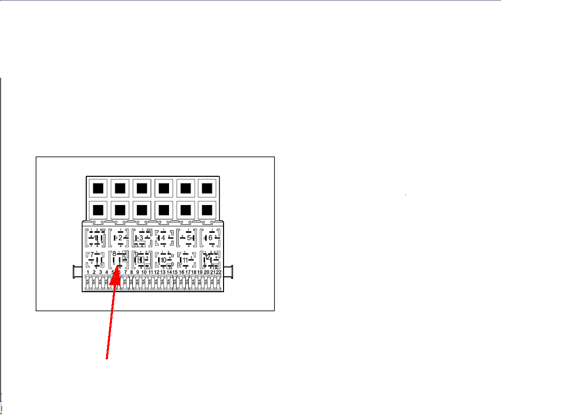

Der Scheibenwischer in meinem Golf 3 verhält sich seit wenigen Tagen sehr merkwürdig....
Bei jeder ~ 2. Fahrt fängt er zu spinnen an, hoffe ich kann das Problem darstellen.
Der 0-Punkt (Anschlag) ist ja gewöhnlich der tiefste Punkt an der Windschutzscheibe, wenn er den Spinner hat, dann wischt er auch wieder bis zu diesem Punkt, rückt aber dann plötzlich wieder ein paar cm nach oben und bleibt dort bis zum nächsten Wischer.
Ebenfalls funktioniert dann der Dauerwischmodus Stufe 1 nicht mehr, da hält er mitten auf der Scheibe an und rührt sich nicht mehr.
Dauerwischmodus 2 funktioniert aber immer.
Um den Fehler zu beheben muss ich die Zündung AB und wieder anschalten, dann ist der Fehler normalerweise behoben.
Heute morgen hat er den Fehler dann sogar während dem Wischen bekommen und von selber wieder behoben.
Weiß wer was hier defekt sein kann? Relais, Gestänge?
Ist wirklich sehr sehr lästig, gerade bei einem Wetter wie heute
Anmerkung: Ich hab das Relais mit den stufenlos einstellbaren Intervall
