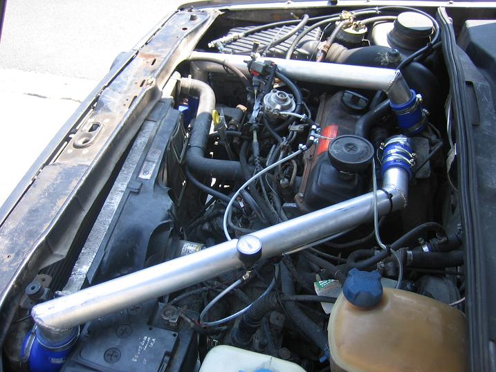

      hallo allso das ist meinen 2er td der hat 104 kw und 295 nm und da geht mit
      denn serien teilern echt nix mehr.und der ganze umbau kostet gerade MAL 350€
      da ist der LLK vom touran schon dabei und das ist wirklich standfest fahre jeden
      tag in dir arbeit mit dem auto.
      und so sieht das dann aus:
