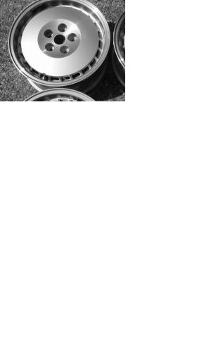

Weiss Jemand die Dimension dieser Felgen
schwer zu sagen, aber eher schon möglich, da die Maserati´s ziehmlich breite Achsen hatten und haben!
Aber mußt erst welche bekommen, das is schon eher schwieriger! Ach ja, und hoffen, das es net TRX Felgen sind! TRX=damals in den 80ern bis 90ern gab es TRX Felgen und Reifen, ist flacheres Felgenhorn/Hump, und gibt nur wenige Dimmensionen noch davon und richtige Wurstgummis und diese sind zudem noch sehr teuer! -
Original von t.b.a.
Gibt es da eigentlich Adapter auf 5x106?
Ja, Eigenanfertigung, je nach Felge AB 10mm bzw 13mm oder 15mm Aufwärts möglich! -
Aber das ganze ohne TÜV, oder?
Original von t.b.a.
Jein! Mittels Materialgutachten (verwendetes Material, fEstigkeit, wir nehmen da Stahl, weil ds sch... Alu is nix) und über Betrieb, der zb. auch Teile fertigt für die Industrie, ist das über Zivilgutachter kein Problem!
