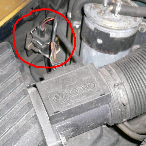

      Wegen dem ruckeln im oberen Drehzahlbereich...bei mir war´s schon zwei MAL das Ladedruckregelventil.(Sitz links hinter dem Luftfilterkasten, vor dem Benzinfilter)
      Welches übrigens noch brav klickte...aber offensichtlich den korrekten Dienst verweigerte.
      Sein kann´s viel, aber das Magnetventil ist ein günstiger und häufiger Fehler beim 1Z!
      Probier einfach MAL das Teil gegen eines von einem anderen 1Z zu tauschen, braucht keine Minute.

      EDIT: Achja, einen Fehlerspeichereintrag hab ich auch gefunden Saugrohrdruck Regeldifferenz oder so in der Richtung? :gruebel: Kann mich nimmer so genau erinnern. Hab zwar jetzt noc nach Unterlagen gesucht, find aber nix mehr...
        56,11 kB, 593×591, 81 mal angesehen
