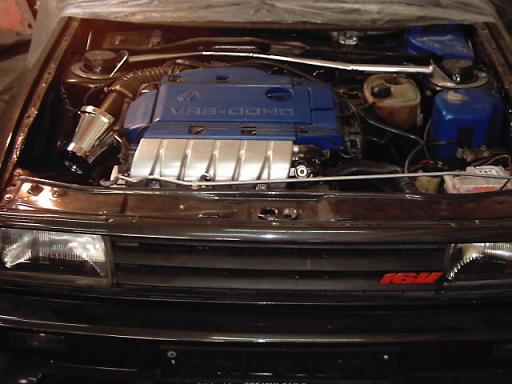

      Also Fürs Typisieren brauchst auf jeden Fall keinen G60. Kenne mehrere Gutachter dies ohne Probleme auch auf 16V Basis typisieren (Natürlich sind aber hier auch entweder G60 Bremsen oder VR6 Bremsen Pflicht)
      Und mehr Aufwand ists Natürlich auch (Seilzugschaltung usw...) ABer möglich ists.
      Mein RSS war leider auch Serienmässig ein PL 16V.
      Wennst mehr Infos brauchts schreib einfach PN. mfg
      :-w
        38,75 kB, 512×384, 124 mal angesehen
