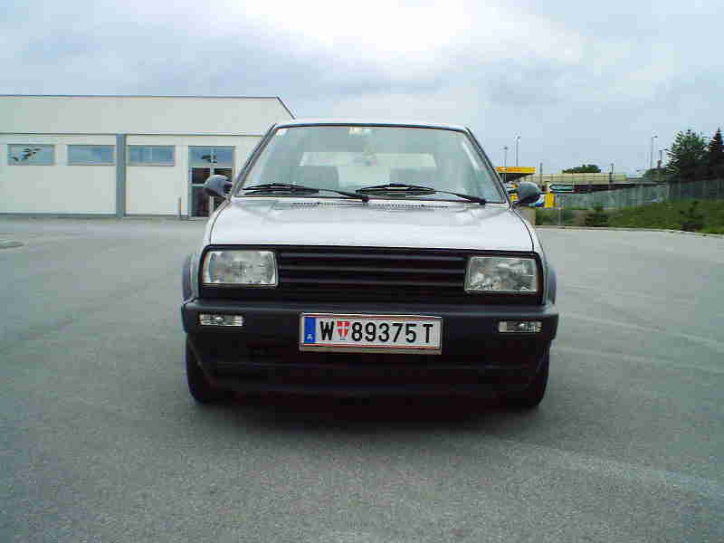

      Hi Leute hab ein Problem immer wenn ich in der Früh in die Firma fahre und mein Auto anstarte und ich das Licht dann aufdrehe stirbt er mir AB das ganze geht 3-4 MAL so dann fahr ich einfach immer mit wenig standgas weg und dann passt wieder.Was kann da sein??
      Es ist ein 2er Golf 70Ps PN Motor.
      Lg Jürgen
        22,78 kB, 800×600, 307 mal angesehen
