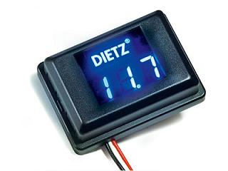

      Am Besten wäre du hängst ein Voltmeter an, zB dieses, kostet in etwa 30 Euro. Damit hast immer den Überblick!
        11,02 kB, 320×240, 161 mal angesehen
