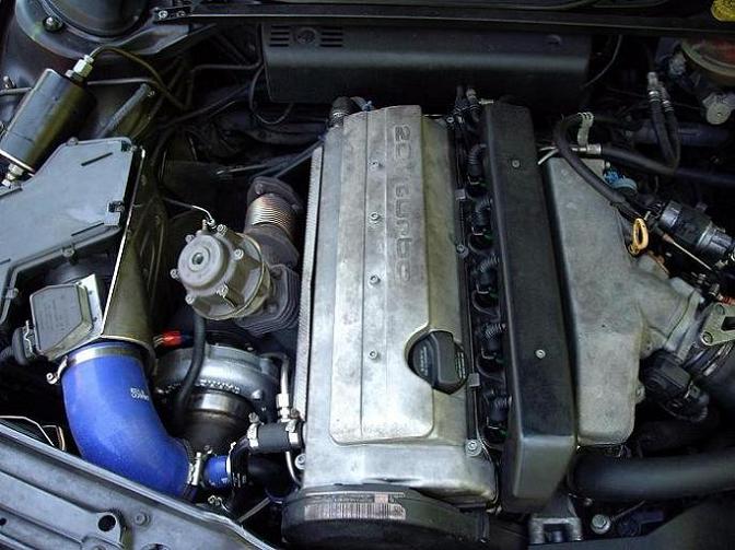

      der unterschied beim rs2... ein paar kleinigkeiten...
      das wichtigere der turbolader, einspritzdüsen und der krümmer
      orignal hat der 5 ender s2/s4 nen k24 turbolader beim rs2 wurde geändert auf k24/26 mit 8er abgasgehäuse (7200)
      der krümmer ist abisl ströhmungsgünstiger als der schrott vom s2
      die einspritzdüsen sind fetter und größer
      kommt hald immer darauf an was für einen s2 aby oder 3b man hat...
      beim aby ist zum rs2 nimma viel unterschied.
      wenn ihr sagts serienmäsig ein guter kr oder abf 16v gegen einen s2 ... von mir aus soll der 16v den s2 zuminderst nachfahren können...
      aber da der aby zu den besten motorn gehört die vw/audi je gemacht haben würde ich die leistung eins gemachten 5 enders nie unterschätzen...
      (es gibt getunte abys (s4)die getunte rs6 verblasen, da ist auch ne tatsache) <--- auch in österreich
