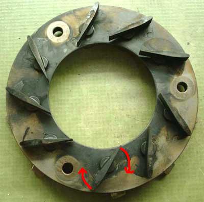

      Ja, dann war´s mit Sicherheit die VTG Verstellung.
      VTG = Variable Turbogeometrie, das heisst die Schaufelräder im Turbolader werden im Abgasstrom wie die Segel eines Schiffes optimal "angestellt" um das Turboloch zu reduzieren.
      Wird das Fahrzeug viel im Stadtverkehr und in einen niedriegem, gleichmässigiem Drehzahlband bewegt, muss die VTG-Mechanik im Turbolader nicht viel arbeiten und vekokst und sitzt irgendwann fest.
      Fährt man jetzt auf die Autobahn und gibt Vollgas wird dadurch, das sich die Schaufeln nicht mehr anstellen lassen ein zu hoher Ladedruck erreicht (beim Segelschiff würd der Sturm die Segel zerreissen) und das Steuergerät greifft mit dem Notlaufprogramm ein.
      In der Werkstätte wird grundsätzlich der Turbo getauscht.
      Man kann die VTG des Turbo aber auch wieder gängig machen.
      Also, auch den Diesel Wiesel MAL AB und zu durchtreten, damit die VTG nich t wieder verkokst, AB und an ein bisserl Vollast bei warmen Motor schadet nicht und dann halt nicht sofort abstellen sondern noch ein bisserl nachlaufen lassen.
        22,95 kB, 400×396, 135 mal angesehen
