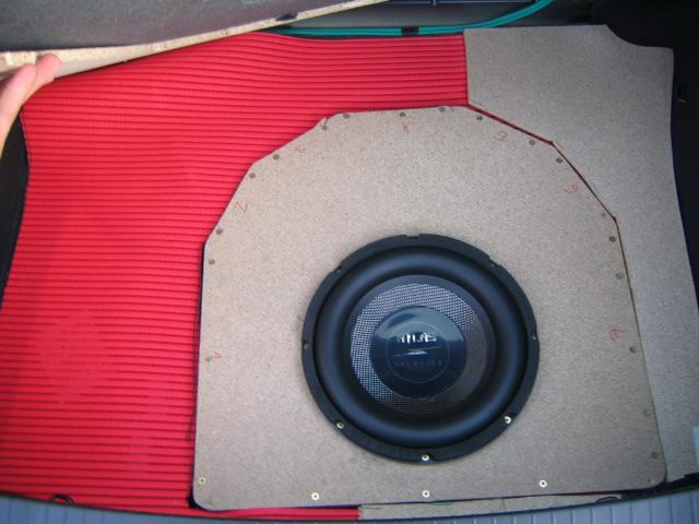

      Habe das mit Deckel auf Mulde nicht so ganz verstanden. Du willst also nur einen Holzdeckel, also ne Platte machen und da den Sub einmontieren und quasi so auf/in die Mulde stellen? Diese Platte wird wo befestigt?
      Abgesehen von der Befestigung sind Lautsprecher anhand der Parameter dafür ausgelegt auf ein definiertes Volumen zu spielen. Auch Freeair kann man als definiertes Volumen ansehen.
      Die meisten im CarHifi eingesetzen Subs sind jedoch auf Verbau im Gehäuse, sei es nun BP, BR oder geschlossen ausgelegt.
      Was Du hier produzierst kommt einem akustischen Kurzschluss sehr nahe.
      Subs arbeiten wie gesagt auf definierte Volumina, die man anhand der TSPs ermitteln kann, ebenso die dazu passende Behausung.
      Der Sub wird so auch spielen nur nicht in der Art und Weise wie der konzipiet wurde. Alles andere ist Murks und bringt weder Druck noch Präzision noch Zufriedenheit.
      Mit WinISD kannst Du anhand der Parameter die optimale Lösung für Deinen Sub finden - ist freeware und nicht allzu schwer.
      Gruß
      Thomas
