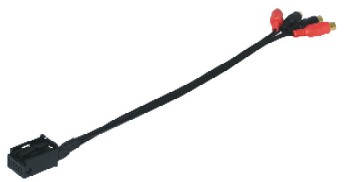

      Lt. Auskunft des Freundlichen bei VW gibt es den LINE-Out-Adapter.
      Dieser sollte aber nur bein den Radios AB Modeljahr 05 und wenns ein Blaupunkt ist, Funktionieren.
      Hab ein Foto von einem LINE-Out- Adapter angehängt (ist eines für einen Verstärker - hinten, gibt noch ein Adapter Kabel für 2 Verstärker -vorne,hinten).
      Habs bei meinem net verwenden können, da ich ein MJ 04 habe und einen Grundig Radio.
      Hab dann den kompleten Radio gegne einen MP3 fähigen mit SD/MMC Card und USB anschluss ausgetauscht.
      Ist meines erachtens die beste Lösung wenn man den 300er drinnen hat, auf einen anderen Radio umbauen wenn man was mit verstärker haben/machen will.
      Würde Dir auch zu dieser Lösung raten, ist zwar etwas Teurer, da der Radio, Einbaurahmen und das Adapterkabel (beides bei E-Bay) gekauft werden muss, aber auf die dauer gesehen die beste Lösung um sich das herumtrixen beim Original zu ersparen.

      Sub an neue VW Radio Modelle
      Es gibt die Möglichkeit AB dem Baujahr 2005 einen speziellen Vorverstärkeradapter an die RCD Modelle anzuschließen, dies hat mit den Mini ISO Adapter nichts zu tun - ist ein eigener!
      Fakra Iso auf Chinch - habe ich, bitte per pn melden wenn so was benötigt wird.
      Anschluß bei neuem Passat bereits durchgeführt.
