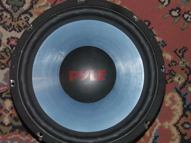

      Ich habe im Keller einen Pyle Subwoofer gefunden (Bild anbei).
      Hab ihn auch schon testweise angeklemmt und er scheint zu funktionieren.
      Möchte ihn jetzt gerne in eine Kiste verpflanzen.
      Es handelt sich um einen 12" Woofer (30cm)!
      Nun meine Frage: Ich habe einen ebenfalls 30cm Hifonics-Woofer
      mit originaler Kiste, kann ich diese Kiste sozusagen als Vorlage für die Neue verwenden?
      Ich dachte das müsste funktionieren!
      Bitte um kurzes Feedback!
      Vielen herzlichen Dank im Voraus!

      dazu müsste man die TSP`s des sub`s kennen.
      steht auf dem magnet vll. eine typenbezeichnung des woofer`s

      Ich habe diesen Woofer vor Jahren von einen Kunden retour genommen, wenn ich mich recht erinne dürfte das Orginalgehäuse so um die 50 Liter gehabt haben mit 2 sehr kurzen 10er Reflexrohren.
      Allerdings schon für die damalige Zeit ein sehr schlechter Woofer (Pyle eben)
      Nebenbei, falls du vorhast das du den Woofer paralel zu deinem Hifonics spielen lässt dann lass den Gedanken gleich, das wird nichts!
