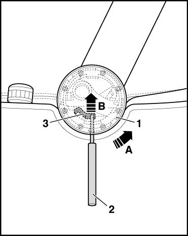

Abdeckkappe ausbauen
– Führen Sie den Dorn -2- (Ø max. 2 mm) durch das Loch an der Unterseite der Schalterblende ein.
– Drücken Sie mit den Dorn -2- die Lasche -3- leicht nach oben und drehen Sie gleichzeitig die Abdeckkappe -1- in Pfeilrichtung.
– Nehmen Sie die Abdeckkappe -1- AB.

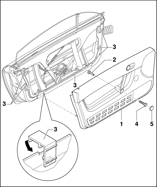

Türverkleidung
Bauen Sie die Abdeckkappe -5- aus ’ Abb.
Schraube -4- (1x) ausschrauben
Clipsen Sie die Übergangsstücke innen und außen aus.
Heben Sie die Türverkleidung ca. 20 cm nach oben aus dem Türgrundkörper heraus.
Hängen Sie den Bowdenzug für Türinnenbetätigung aus ’ Abb.
Trennen Sie die elektrischen Steckverbindungen ’ Abb.
Zum Einbau müssen die Unterlagen -3- (7x) für die Rasthaken eingeclipst sein.
