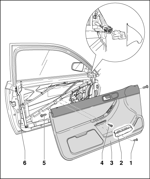

      Hy Leute
      Vielleicht kann mir jemand sagen wie ich die Doorboards beim 3-türigen A3 abmontiere ( Explosionsbild wär klasse ). Und die Innenverkleidung vom Kofferraumdeckel. Wär echt ein Hit.
      :-w :-w :-w :-w :-w :-w mfg Alex
      Seitenverkleidung:
      Schraube -1- aus Griffschale -2- ausschrauben.
      Griffschale -2- nach unten aus Türverkleidung -3- herausnehmen.
      Schrauben -4- (2x) ausschrauben.
      Schrauben -5- (2x) ausschrauben.
      Türverkleidung ca. 20cm nach oben aus dem Türgrundkörper herausheben
      Schaumstoffteil zur Abdichtung herausnehmen.
      Danach Bowdenzug für Türinnenbetätigung und elektrische Steckverbindungen trennen.
      Zum Einbau müssen die Unterlagen -6- für die Rasthaken (7x) eingeclipst sein.
      Lg!

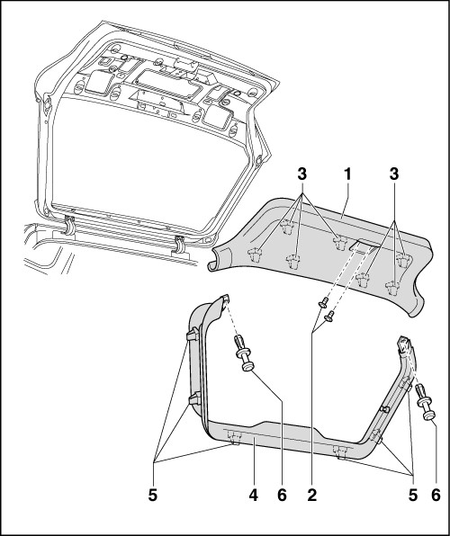

      Klappe hinten:
      Verkleidung unten:
      Schrauben -2- (2x) aus Griffschale ausschrauben.
      Verkleidung -1- mit Schraubendreher
      (Schraubendreher in der Nähe der Clipse -3- ansetzen) bei den Clipsen -3- (7x) ausclipsen.
      Verkleidung oben:
      Verkleidung unten -1- ausgebaut.
      Schrauben Sie das Oberteil der Spreiznieten -6- aus.
      Ziehen Sie das Unterteil der Spreiznieten -6- heraus.
      Verkleidung -3- mit Schraubendreher links, rechts und oben je 2x ausclipsen
      Einbau in umgekehrter Reihenfolge.
      Lg!
