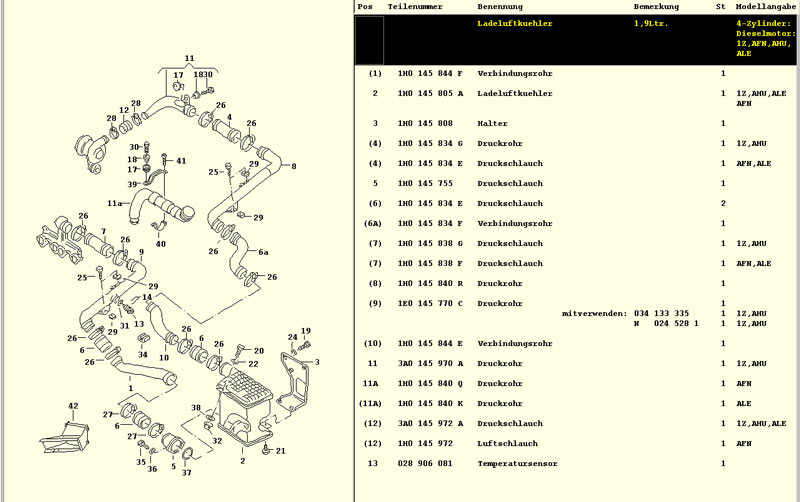

llk kit für golf 3 TDI
nen fertigen kit wirst auch nicht finden.
da heißts selbst basteln.
abmessen wo der kühler hin solll
passenden kühler besorgen (lt, sharan, sprinter usw usw werden gerne genommen)
passende schläuche zusammen stellen (zb welche von samco)
gegebenfalls bögen aus edelstahl anfertigen ...
es gibt halt nicht alles zu kaufen.
außerdem wo kämen wir da hin, dann wärs ja eh fad, das tunen... -
Ich würde sagen, dass du den LLK anfertigen lassen musst bzw. bei den
diversen Tuningfirmen wie Papmahl, Abt, Oettinger und wie sie alle heissen,
anfragen!
Oder vielleicht geben dir die Kollegen im Forum, welche Motortuning
durchführen einen Tipp!
Lg! -
wir machens immer so.
die einige unserer leute bei vw oder in einer großen lkw werkstatt arbeiten
kommen wir an "defekte llks" ran
wir messens aus.
zerschneidens und dann schweißen wir die passenden seitenkästen dran.
wennst nen guten schweißer kennst oder dir das selbst machen kannst gehts ganz easy
oder halt bei oettinger, abt, sls, ame usw usw usw an haufen geld hinblättern dann machen die es für dichDieser Beitrag wurde bereits 1 mal editiert, zuletzt von „POLOG40“ ()
hi
allso einfach einen grösseren LLK kaufen und von wo bekomme ich dir chrom rohre die verbindungen das sind die blauen schläuche meistens oder??
mfg chris -
die rohre bekommst beim eisendandler der hat die in alu dann polierst dirs die glenzen dann vorteil man kann sie schweißen ohne das chrom platzt AB
die blauen schläuche wurde eh schon erwähnt die sind von samco aber nicht billig kannst auch am schrottplatz von turboautos schläuche sammeln und verwenden wird dann um einiges billiger -
