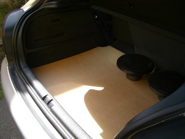

      Nein leider hab ich mit GFK noch nix gemacht, und ich trau mich jetzt auch noch net drüber.
      Hab meinen MDF-Doppelboden drinnen in 10 cm Höhe...
