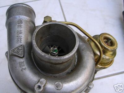

      du kannst MAL nachschauen ob du einen kkk lader verbaut hast,das sieht man am emblem drauf und an der ladedruckregeldose,da ist eine schraube und eine kontermutter zu sehen,mit der kann der ladedruck auch ohne dampfrad verstellt werden.wenn dort nur ein kleiner blechdeckel zu sehen ist,muß dieser entfernt werden um an die schraube zu gelangen(die bei vw haben auch gemerkt das man an der spaßschraube drehen kann ;-)).ich habe selber einen 2er 1.6td golf mit nachgerüstetem ladeluftkühler und einem turbo vom 60 ps ökodiesel gehabt.ladedruck 1,2 bar und verschlossenem überdruckventil am ansaugkrümmer.mfg rainer
      so,auf der goldenen dose ist die schraube zu sehen.wenn du so einen drin hast,dann immer nur ganz wenig verdrehen,schraube hinein ist mehr ladedruck.bei ca.0,85-0,90 bar ladedruck macht das überdruckventil auf dem ansaugkrummer auf,da kann dann sein das es nicht mehr richtig schließt.ich hab bei meinem einen stopfen in die leitung die davon weggeht eingebaut,dann war ruhe.ein ladedruckmanometer würd ich dir empfehlen,wenn du bei den dingen herumspielen willst,da siehst du gleich was sache ist :-h
