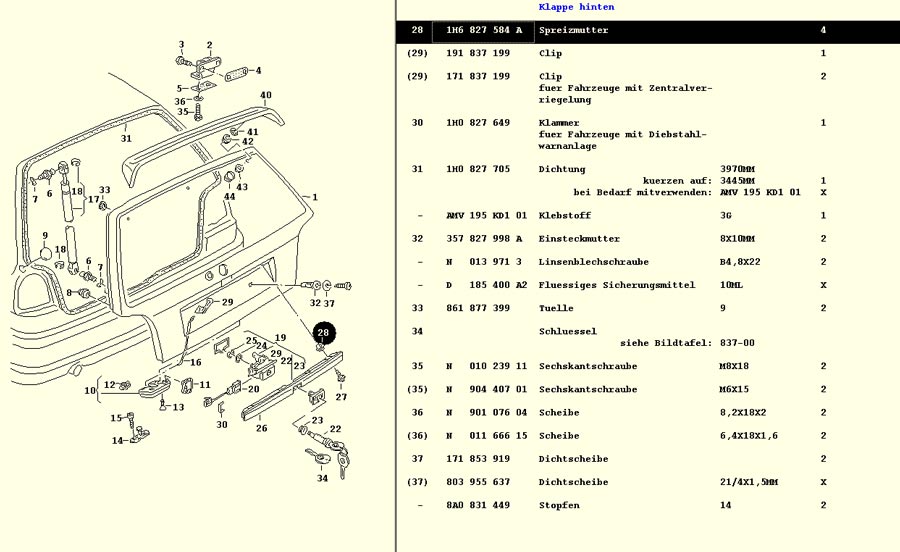

ich wär für lows methode
GEWALT
... bevor ich mich lang mit an linksdreher spiele ... so was nimmt man bei sachen wos wirklich um was geht!
1. anreissen!!!
2.
innen is eh blos so a blöder plastik dübel
der geht scho raus
ansonsten mach innen die hecklappe auf (also die verkleidung runter)
und zwick den blöden dübel und den schrauben mit nem seitenschneider AB.
wennst koan gscheiten seitinger hast dann zwick halt nur das plastik weg ...
dann geht er auch raus
3.
ansonsten: ausbohren
neuen dübel vom schrott oder von vw holen kostet a paar cent!
(und die passende blechschraube net vergessen)
übringens: vo welchem hersteller ist denn die cleane griffleiste ...
ich hab die woche eine angepasst ...
GEWALT
1. anreissen!!!
2.
der geht scho raus
3.
