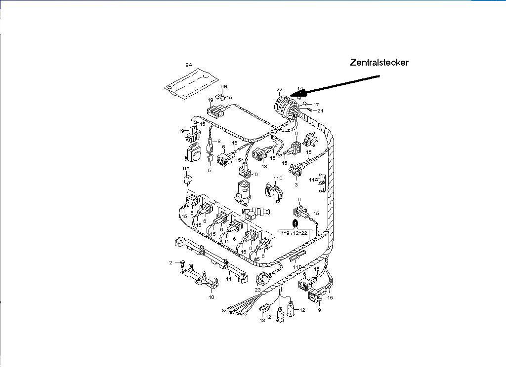

Hallo ich habe einen Kabelbrand bei dem Kabelbaum von wo der Stecker zum Zündverteiler führt, und die anderen unter die Ansaugbrücke  jetzt weis ich nicht wie ich sie verbinden soll, weil sie sind durchgetrennt jetzt will ich wissen hat wer von euch den Kabelbaum zu Verkaufen, und ist es schwer den ganzen Kabelbaum umstecken?

			Du benötigst, wenn ich es richtig verstanden habe, den Leitungssatz vom
 Zentralstecker (bei der Zusatzwapu) zu den Sensoren und Aktoren.
 Schwer diesen umzubauen ist relativ!
 Etwas aufwendiger wird es bei den Stecker/Einspritventilen, da muss der Ansaugkrümmeroberteil
 abgenommen werden.
 Lg!
 PS: Einen Leitungssatz hätte ich vielleicht, gebe dir morgen bescheid!

 Und könntest du mir das Bild beschriften, welcher Stecker wo hin gehört ,
 das würde mir auch helfen.
 Lg und Danke nochmals
			das Bild sagt mehr als 1000 Worte ! Jeder Stecker ist "codiert" und passt an keinen anderen Ort !

 das Gewebeband abwickeln, dann erkennt man die Kabelfarben, ausser es wäre alles verschmort!
 Am Kabelstrang sind auch Stecker mit der gleichen Codierung verbaut,
 welche sich aber durch die Kabellänge und Logik zuordnen lassen!
 Lg!
 PS: Ich hätte einen Leitungsstrang->
 Bräuchte aber die Fahrgestellnummer von deinem Hobel, zum Zuordnen!
